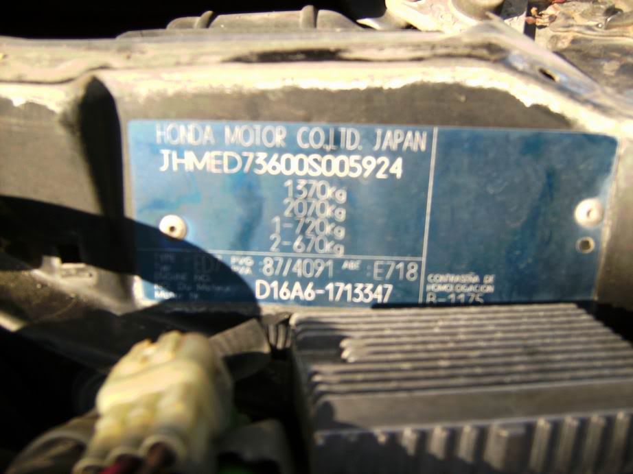

    Mein ED7 hat übrigens eine Fahrgestellnummer die von deiner nur 500 Nummern entfernt ist
