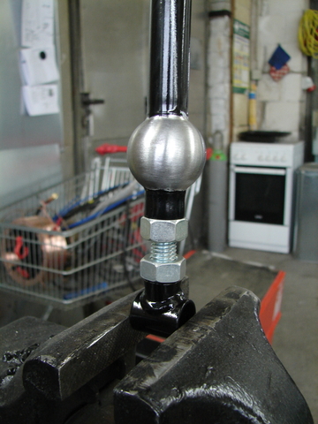

    Mit dem Ding hast du nicht viele Möglichkeiten!
    Der Drehpunkt der zwei Hebel liegt direkt an der Kugel.
    Und so länger der untere Hebel ist umso weniger Weg brauch der oberer Hebel.
    Und dein gezeigter ist sehr lang. Damit wird das sau kurz am Schalthebel und dadurch ein hackeliges Schaltgefühl.

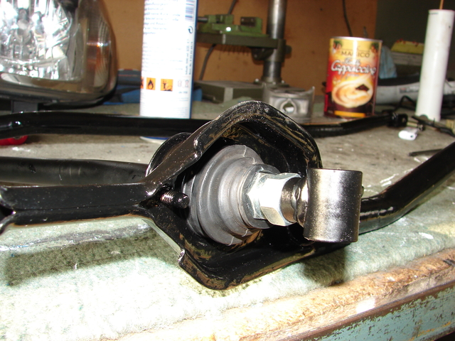

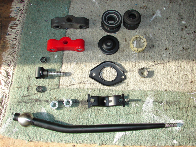

    SO habe ich das mal vor 23 Jahren mit einem Original Schalthebel gelöst.
    5mm vor dem Auspuffrohr eingestellt und neu härtere Gummis am Schaltgestänge.

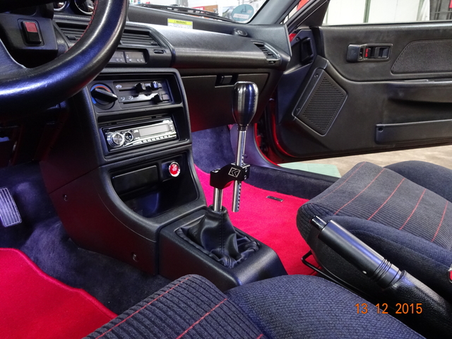

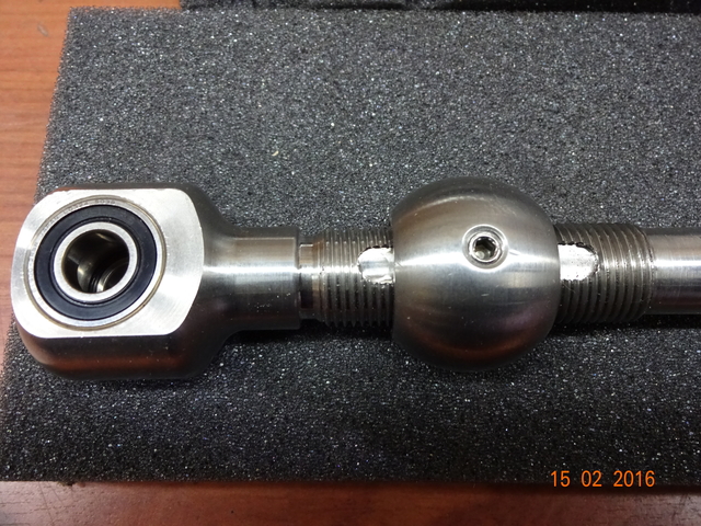

    Aktuell habe ich es so gelöst:
