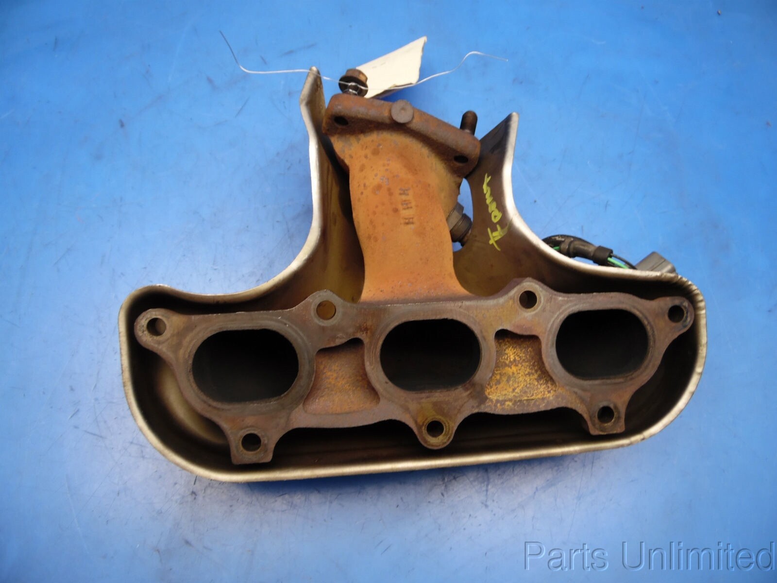

    Bzgl Leistung: Es liegen rund 20-25PS im gedrosselten Abgasstrang. (Krümmer, ESD, Kat)
    Wenn man sich die Serienkrümmer anschaut - ggü den Aftermarket - sieht man auch wieso. Dagegen sieht ein EUDM ITR Krümmer wie Highend aus
