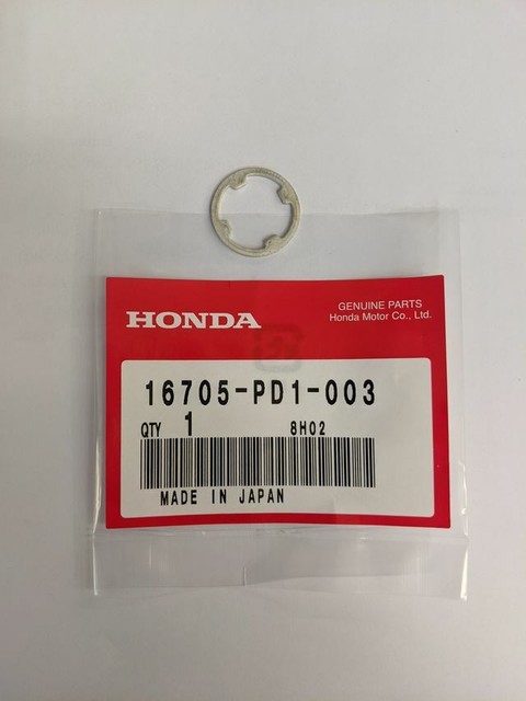

    motor geht einfach aus, wir haben sehr viel geprüft und es ist sehr hoch wahrscheinlich, dass dieses ding kaputt ist.
    mit rot aufm foto
    wie heisst das ding und kann man das kaufen????
    danke 1000 mal im voraus!!!

    Kraftstoffschwankungsdämpfer heißt das Teil.
    Kann mir gar nicht vorstellen, dass das defekt ist... Hast mal geschaut ob es vielleicht verstopft ist oder sich die Schraube unter dem Kunststoffdeckel gelöst hat?

    ja, schraube war voll gelöst...
    haben wir fest geschraubt, aber motor geht trozdem aus.. nach einige zeit (
    und starten dann nicht. es sieht so aus dass kein benzin kommt, benzinpumpe startet aber motor nicht.

    Spiderwasher muss verbaut sein.
    was ist das??

    Wenn du das abschraubst, ist in der Mitte ein Durchlass für das Benzin welcher erst aufgeht ab einem gewissen Druck. Haste da mal mit Schraubendreher oder ähnlichem drauf gedrückt ob es aufgeht?
    Das Teil bekommst aus nem Schlachter gebraucht. Gibt´s glaub ich nicht mehr neu.

    Zitat Zitat von Afed Beitrag anzeigen
    was ist das??
    Ich nehme an die Unterlegscheibe mit den Aussparungen, damit das Benzin durch kann.
    Die Schraube muss fest sein. Weiß aber grad nicht mehr wofür die ist.

    diese dichtung nummer 3

    gibts diese dichtung nur bei Honda???

    ist diese dichtung bei dir verbaut? also 2-3-4-30 auf leiste
    ja, sieht so aus
