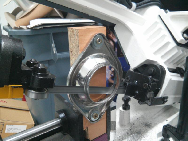

    Von Richi stammt die Idee einen Tegiwa/SRS Flansch abzusägen und diesen in Kombination mit der Tulpe zu verwenden. Der SRS Flansch wird als 2,5" Flansch verkauft, ist er aber nicht.

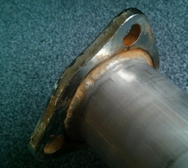

    Den SRS Dreieckflansch kann ich nur bedingt empfehlen, zumindest scheint er nicht ganz Edelstahl zu sein (Rostet seit dem Schweißen).

    Flansch absägen:

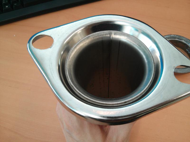

    Flansch plus Tulpe:

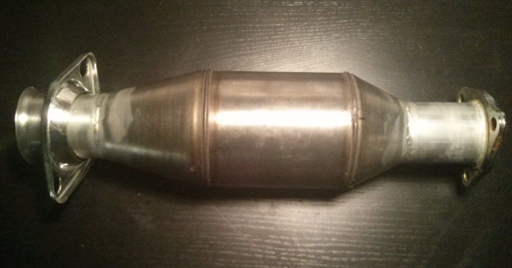

    Fertiger Kat:

    Tulpe konvex
    Überwurfflansch konkav
    Brennring Konvex
    Ich mag mich ja irren aber ist es nicht sinn der ganzen Dichtung das sie sich ein wenig bewegen kann? Brennring=Kugel Flansch=Pfanne

    Bild vom rostenden Flansch
